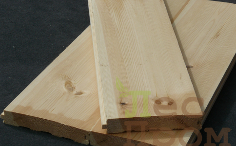

Совет №3: выбирайте толстые доски. Почему толстые? Потому что они должны служить утеплителем для основного пола. Как вариант, обратите внимание на сосновые доски, их часто используют для создания чернового пола. Толщина досок должна быть не менее 2, 5 см.
Совет №4: не забудьте обработать доски антисептиком перед тем, как устанавливать. Эта мера необходима для того, чтобы защитить материал от вредителей.
Совет №5: ищите шпунтованные доски. Почему именно такие? Благодаря шпунтованным доскам вам не придется после укладки заделывать щели. Но, если ваш бюджет ограничен, шпунтованные доски вам вряд ли подойдут. В таком случае лучше приобрести обычные обрезные с толщиной от 2,5 см до 3 см. Монтаж доски пола таких досок занимает больше времени так, как после нужно замазывать щели глиняным раствором. Совет №6: укладывать утеплитель можно только после полного высыхания глиняного раствора.
